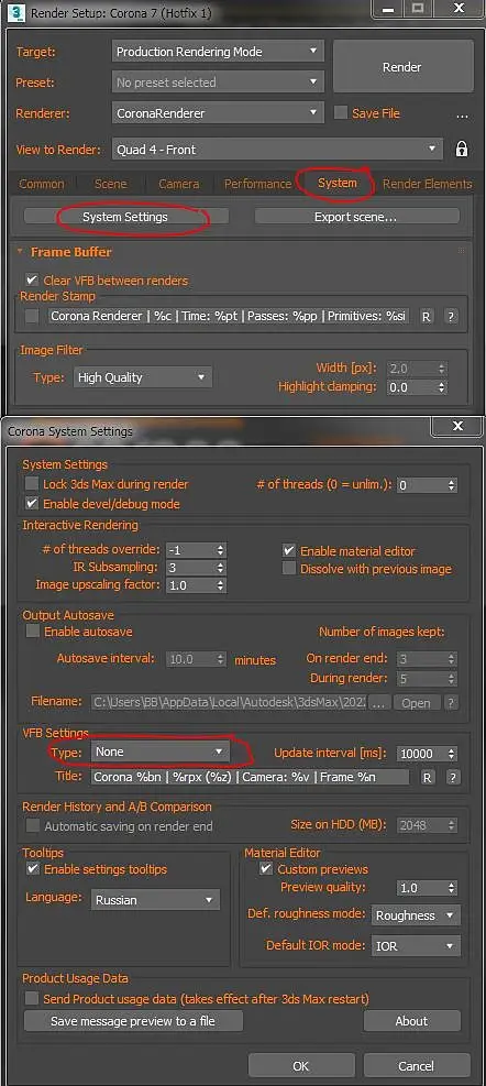

Да проблема решаема установкой 23 макса, но если переустанавливать не хочется, можно на ночь отключать VFB
спасибо, попробую!
