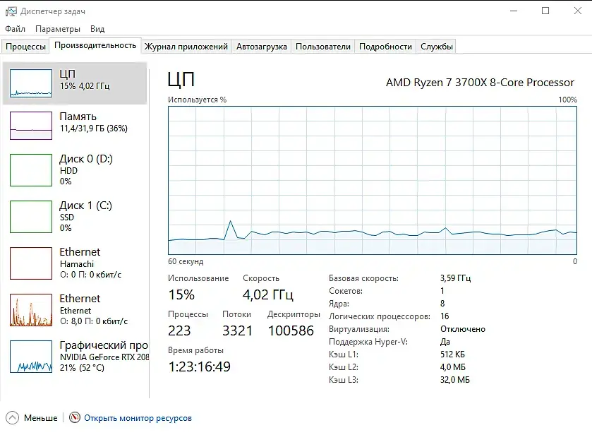

Привет! Такая проблема. Есть макс 2023, сцена с 2-8 млн поликов (скрываю периодически объекты при необходимости). Макс ест где то 3-8 гб оперативы. Но вьюпорт подтормаживает. Не могу найти настройки ограничения озу под вьюпорт, хочу разблочить остальное. Комп: amd ryzen 7 3700x, 32gb озу, rtx 2080. Текстуры во вьюпорте 1024 px. Меня вообще удивляет, что окошки подтормаживают, с учетом всех данных выше. Есть вероятность, что это из-за количества фактических объектов (650) с хай-рез текстурой в мате (4К)? У меня бревенчатый дом, сейчас каждое бревно - отдельный меш. Опять же, даже если так, оперативы тратится мало, а фризы есть.
