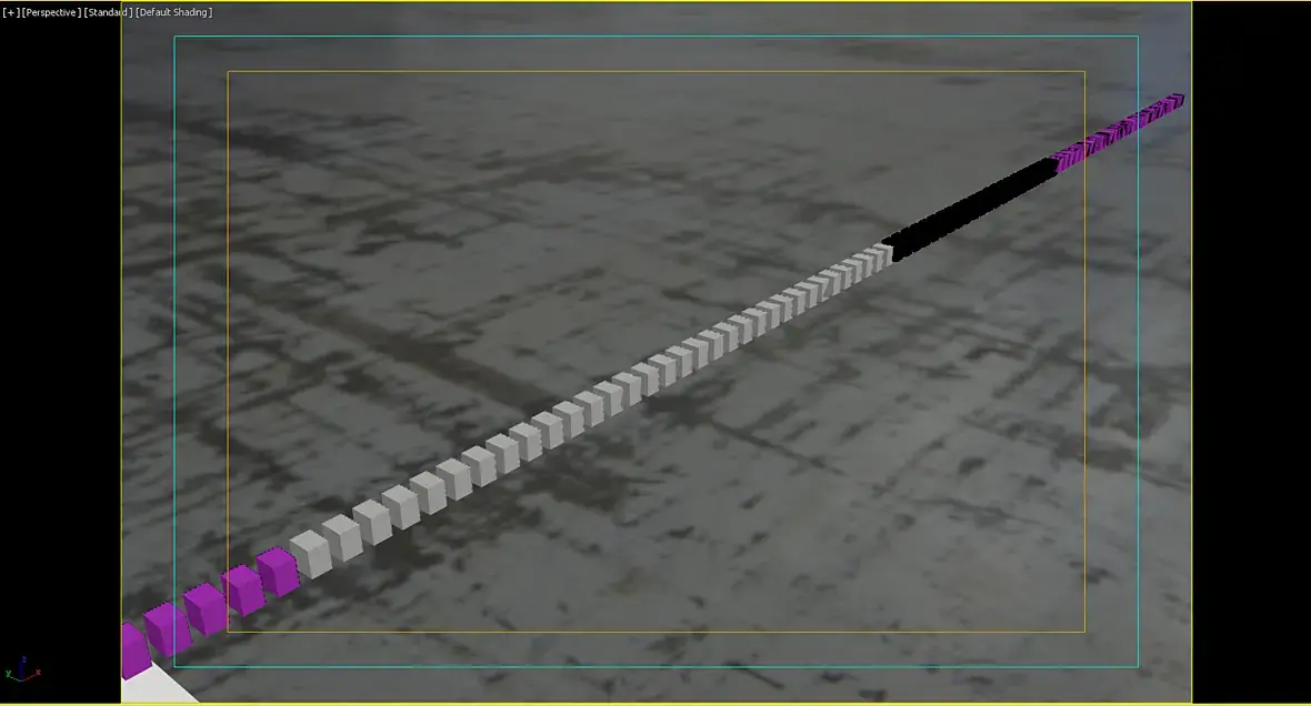

Что за странный глюк: во вьюпортах инстанс-объекты отображаются черными. Если выделить объект, он становится нормальным, снять выделение и он постепенно снова чернеет
На сайте c 09.09.2010
Сообщений: 4928
m.s.k.
вверху слева выбирайте standart и def shading
Сообщений: 4201
impresso
что за шейдер на нем? постепенно это от реалистичного вьюпорта, в другом режиме так же?
На сайте c 20.11.2018
Сообщений: 29
Standart/Dafault Shading - чернеют.
Так, я понял: чернеют те инстансы, у кого материал с отображаемой текстурой, стандарт или корона - не влияет, текстура тоже любая может быть(перебрал несколько)
Все инстансы от одного. Серые - с отключенным отображением текстуры, черные - отображают текстуру, остальные не крашенные:
Сообщений: 4201
impresso
то есть текстура не показывается?
проверьте здесь настройки
Сообщений: 29
shinodem,  всё так и отмечено. Да, получается, что вместо текстур чернеет и только у инстансов.
Сообщений: 4201
могу посоветовать попробовать поменять драйвер вьюпорта на более старый,
также убедится что объекты не вывернуты при создании копий, то есть не инвертированы нормали, попробовать в свойствах включить отображение двухстороннего материала
Сообщений: 29
В директ3д 9 вообще всё черным становится бесповоротно )
С нормалями всё норм. Если я у черного объекта тыкну в make unique, он сразу начинает отображать текстуру.

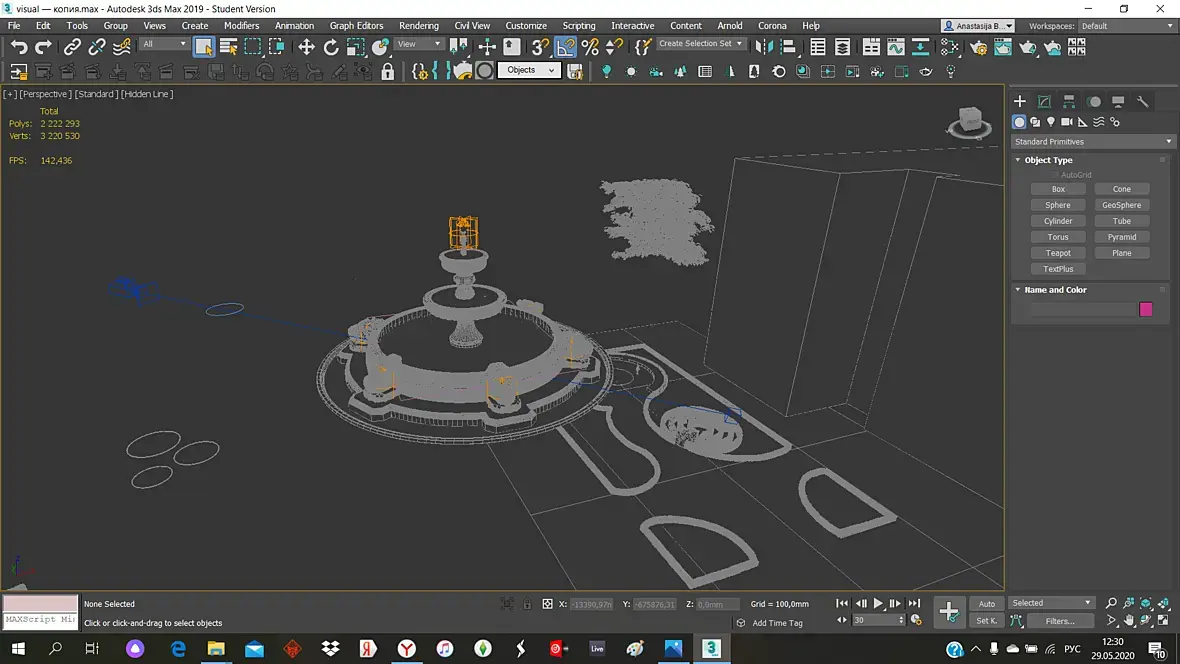

Добрый день!
Мерджнула объект (фонтан) и он не выделяется, то есть вообще никаких действий с ним не могу совершить
Я просто хочу удалить его
При скачивании его с этого сайта я не обратила внимание, что там стоит версия "2009 и ниже" smiley-wacko.gif
У меня, как можете видеть, версия 2019
На сайте c 23.02.2017
Сообщений: 383
сделайте unfreeze all
На сайте c 28.05.2020
не работает ((
