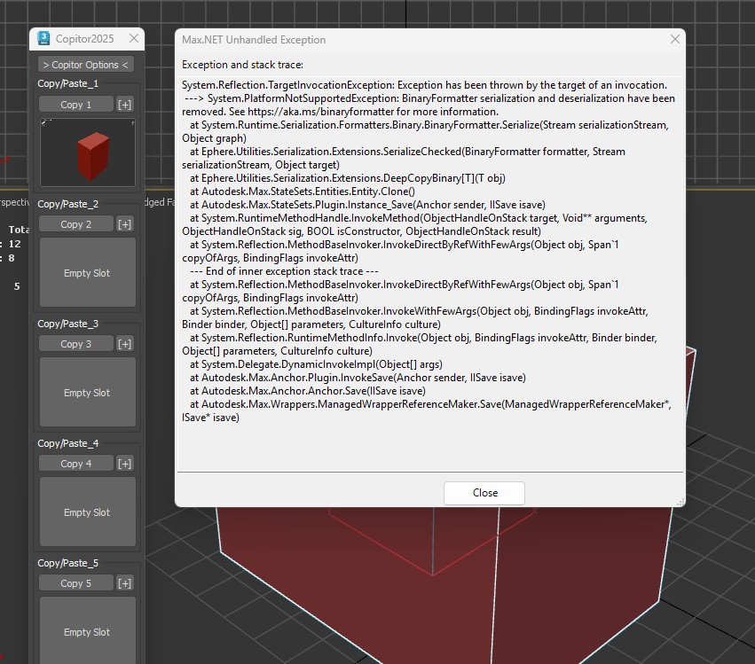

После установки 2026.3.4 copitor и подобные скрипты стали вызывать ошибки. Реально ли откатить апдейт?

Думаю, что в вашем случае, я бы начал с обновления плагинов. К примеру, тот же Copitor, версии 2025.1, отлично работает на сборке 2026.3.4.

Все верно. Он работает и аналогичный плагин тоже работает, но при каждом запуске выскакивает окошко с ошибкой.

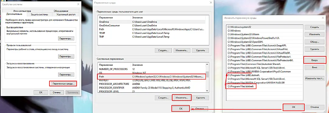

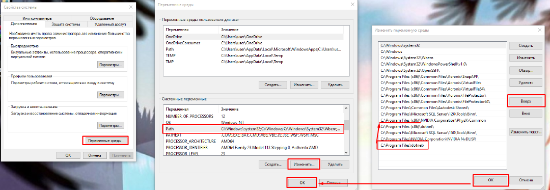

Установить Среда выполнения рабочего стола .NET 10.0.10 (по ссылке выше) и проверить, что бы dotnet
был выше x86 и перезагрузка.
На сайте c 16.02.2010
Сообщений: 28
Германия
Установил Среда выполнения рабочего стола .NET 10.0.10 обе версии x64 | x86. В списке переменных сред строчки - C:\Program Files (x86)\dotnet не было, добавил вручную, разместил в указанном вами порядке. Ошибка выскакивает.
