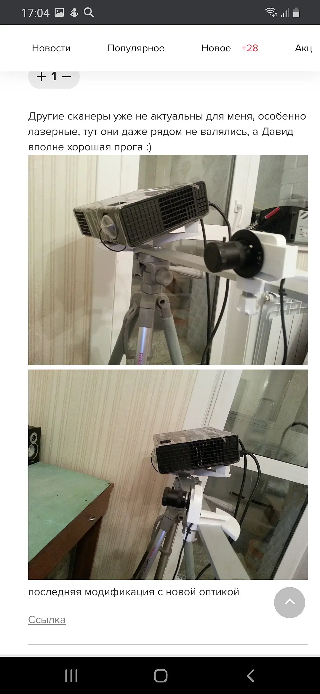

Вот я и думаю, что мы не туда убежали) способ ведь хороший на видео примере.
Нужен проектор, камера и конструкция на которой все это держится с вращательным механизмом проектора
На сайте c 06.08.2013
Сообщений: 1908
этого девида лазер сканера выкупила хп и продает вместе со своим железом теперь. раньше на сайте просто прогу можно было купить теперь перенаправляет на хп - http://www.david-laserscanner.com/    другой аналогичной проги не встречал.
в старых версиях, что я видел ломаных точность ниже чем у фотограмметрии.

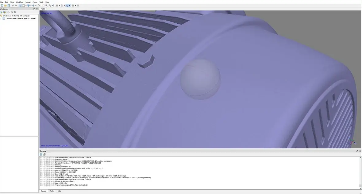

вот человек сканит меташейпом, бывшим фотосканом. в последней 1.7 версии поправили алгоритм выдает менее шумный мешь теперь. сам еще не тэстил, но вот ниже пример из него
вполне норм результат, но он стекинг делает знаю.
